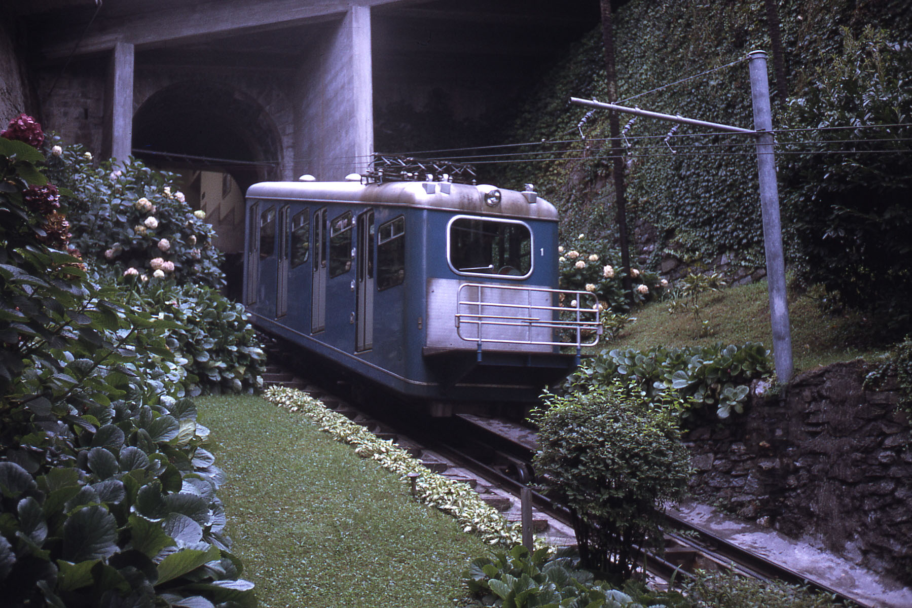

Messagepar triebzug » Mer 24 Oct 2018 22:10
Le funiculaire de Madonna Del Sol permet de monter vers une église dédié à la Madonne.
Infos techniques :
Année de construction : 1904
Année de mise en service : 1905
Transformation : 1984
Longueur (inclinée) : 811 m
Dénivellation :173 m
Pente maximale; moyenne :300 o/oo; 219 o/oo
Nombre de stations :4 (5)
Type de funiculaire :2 véhicules avec aiguillage (système Abt)
Infrastructure :Béton, Ballast
Ponts/viaducs, type de construction : Maçonnerie (pierre), Construction métallique en treilis
Tunnels, nombre : 1
Nom de la station aval; Station aval type de construction : 1905; Locarno; Construction massive (maçonnerie, béton)
Nom de la station intermédiaire; Station intermédiaire type de construction :1905; Belvedere; sans bâtiment
Nom de la station amont; Station amont type de construction :1905; Madonna del Sasso; Construction massive (maçonnerie, béton)
Station d'entraînement : à la station amont
Moteur, nom du constructeur :1984; ABB
Réducteur, nom du constructeur : Von Roll
Frein de service : Freins à tambour
Frein de sécurité : Freins à tambour
Freins embarqués : 1905; Freins à pince sur rail
Véhicules
Nombre de véhicules : 2
Personnes par véhicule :70
Charges utiles :5600 kg
Portes à mouvement automatique :oui
Carrosserie, nom du constructeur : 1958; Schweizerische Waggons- und Aufzügefabrik Schlieren, Zürich
Carrosserie, type : Construction métallique
Châssis, nom du constructeur : Von Roll, Giesserei Bern
Châssis, nombre d'essieux : 2
Fixation du câble tracteur : Manchon coulé
Capacité de transport, personnes; transport annuelle :847 pers./h; 563000 pers./an
Personnel de service nécessaire : 2 pers.
Photo en 1968
